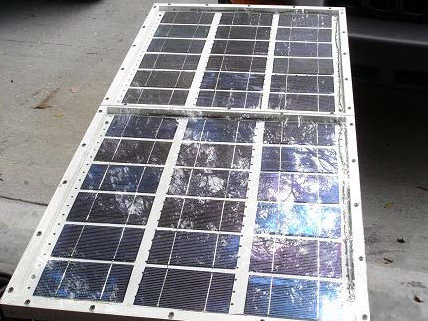

Использовались самые обычные инструменты и недорогие распространенные материалы, обошлось примерно 105 у.е.

Довольно интересная и подробная статейка автор изложил:rolleyes:
toporogo
А сколько таких панелей нужно для освещения небольшого дома?
Danchik
это только панель, а к нему ещё нужно инвертор с аккумулятором вот и от туда идёт расчёт по мощности потребителя. А мощность панели только играет роль для зарядки аккумулятора......чем больше мощность тем быстрее зарядится аккумулятор. Это идин из способов зарядки аккумулятора ещё как вариант ветрогениратор....принцып тот же что и солнечная панель
Danchik
Какой емкости нужен аккумулятор для небольшого дома?
Всё упирается в нагрузке потребителя, допустим взять мощность в 3000Вт, к нему же нужно НЕ один аккумулятор 12в а 4шт, (=48v) так как нужно вытянуть такую мощность, а ёмкость зависит от времени автономной работы, в данной варианте если взять 100Ah аккумуляторы то по времени это будет по грубой формуле:
100Аh*48v*0.85(КПД)/3000Вт=1,36 тоисть ~1час 30мин
А себе не могу представить сколько нужно солнечных элементов......:confused: если каждый элемент генерирует порядка 0.5в, и их у автора 36шт что равняется к 18в а нам нужно на напряжения не менее 48в, и это ещё не всё.....
так как аккумуляторы у нас по 100Ah то ток зарядный должен быть 1:10 тоисть 10А а их нужно много..... в зависимости от характеристик, которые будут подсоединятся параллельно к тем же для увеличения мощности.
В совокупности солнечная панель будем больших размеров их место на крыше дома:)
П.С. эти все расчёты если себя отрезать от энергоснабжения.
И кстати, это очень дорогой проект, не все могут себе позволить обычно пользуются дизельными генераторами так проще и дешевле....имхо
